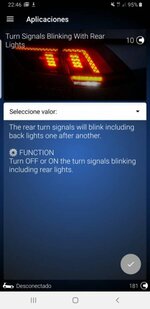

Eso parece. Pintaza. A ver si funciona. Y me surge la duda de cómo funciona el intermitente si tienes la marcha atrás puesta. Entiendo que prevalecerá la marcha atrás.
Significa que al poner los intermitentes también parpadearan las luces de marcha atrás en contrafase, es decir, cuando se encienden unas se apagan las otras. Eso en España no es legal, ya que los intermitentes no pueden ser blancos. Si la intermitencia fuera a la vez de las dos luces tal vez no te dijeran nada, pero eso de que cuando se encienden los intermitentes se apague la de marcha atrás y viceversa, haría que en un instante dado solo se viera al intermitencia de la marcha atrás en blanco y eso no es legal. Saludos
Que absurdo no? No entiendo que lo haga con la marcha atras y encima a contrafase. Si ya haciéndolo a la vez parecería que algo va mal. Si fuese con alguna de las luces de posición trasera aun tendría un pase pero con la luz blanca absurdo. Además que solo sirve para los SPORT con las full led traseras, en los advance creo que solo llevan una luz blanca
