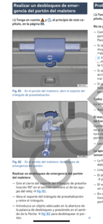

Hola tengo tiguan mk2, sin apertura automatica, solo apretando boton del maletero. cuando le doy al porton me hace un ruido como si fuera abrir pero mas suave, como lo puedo abrir manualmente?? He leido que donde estan los triangulos, pero he abierto la tapa y hay una pieza blanca y no consigo que se abra el maletero.

A mi me ha pasado lo mismo. Coche con 20.000kms. Fui a sacar el carro de los niños del maletero y no abria. Sonaba un ruido como a querer desbloquear el porton pero nada. Lo lleve al conce y cerradura completa nueva, cubierta por la garantia. Como dice la imagen lo desbloquee
