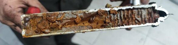

Buenas, Yo consegui solucionarlo de la siguiente forma; La bomba de agua dejó de funcionar, y no circulaba el anticongelante correctamente. Para ello cambie la bomba de agua y la correa de distribución y auxiliar. Además seguia teniendo el problema del termostato, que en estos coches está complicado el acceso a él. Por último sacaron el radiador y estaba completamente sucio... Le hicieron una limpieza total de todo el sistema de refrigeración. Os dejo una foto para que veais el radiador. Al final lo cambie.. estaba muy mal. Ya funciona bien. Un saludo!
Y cómo es posible que no hayas recalentado el motor? Es que sin refrigeración duraría dos telediarios.
