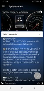

Hola a todos, quería preguntaros como hay que hacer para comprobar el nivel de carga de la batería dado que con el texto que me aparece en la aplicación no me doy aclarado ¿cual es el botón de reiniciar recorrido? A ver si alguien me lo puede aclarar porque tanto tiempo sin mover el coche me gustaría saber en que estado se encuentra la batería. Muchas gracias y cuidaros mucho
Con ObDeleven, lo ves en tiempo real, con el dispositivo We connect go, ves tambien la carga, pero no lo hagas justo al aparcar pues te da por encima, si consulto la app, al cerrar el coche, me da siempre encima de 14.

Muchas gracias a todos por vuestras aportaciones pero continúo sin saber cual es el botón de "Reiniciar recorrido" si alguien sabe algo sobre el asunto le agradecería me lo explicase. Saludos y muchas gracias.
Con obdeleven se puede hacer. Aunque el mio es MY20 y no me funciona. Alguien lo ha hecho funcionar en los tiguan 2020?. Por cierto que tension tiene q tener la bateria? En las imagenes veo que 14V o mas, esas tensiones son con el motor en marcha? la mia me marca en parado 12v o menos. No estara estropeada? El coche no tiene ni una semana
