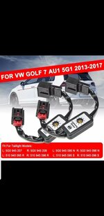

lo que no quedaria mal es hacer los intermitentes semidinamicos
en aliexpress sale x 20 e , para golf leon etc
el video es de como queda en el leon
    39 KB · Visitas: 22
Pero para eso tendría que tener intermitente en los pilotos del portón
