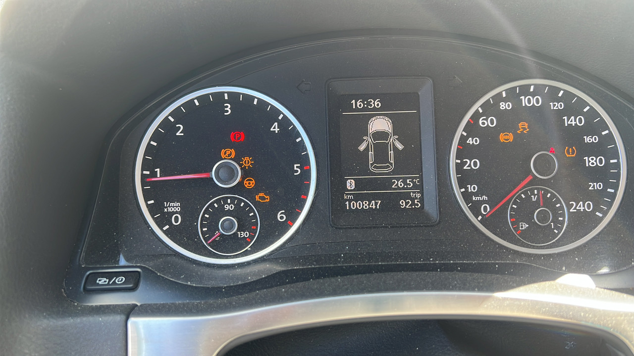

El taller me dice que puede ser carga de batería. Entonces decidí quitar todo el consumo de electricidad.
Fuera radio Android y vuelta radio original.
Pedí un cargador de baterías AGM
Y mientras esperaba, decidí usar bastante el coche para intentar cargar así la batería.
Me llegó hoy el cargador. Me puse a cargar la batería y me indica que ya está al 100%. las luces siguen igual
¿Alguien sabría por dónde van los tiros del problema?
Por probar, revisa que funcionen todas las lámparas exteriores. Y, si has cambiado alguna, comprueba que sean las apropiadas, que imagino que sean can-bus.
Esa feria de testigos pasaba en antiguos VAG simplemente con una lámpara de freno fundida
Me acaba de llamar el concesionario
por un lado EGR. Por eso estaba encendida la luz de fallo motor.
Ellos me recomienda cambiarla directamente.
1254€
El resto de Luces vienen debidas a qué se jodió un sensor y un rodamiento. 643€
Total 1897€

Yo diria que es tema de bateria o alternadora, casi seguro bateria.
Al dar fallo, hasta que no lo borres seguira saliendo, y eso de cargar bateria con los cargadores.... en estas baterias no suele ir bien, igual te estira la bateria un pelin pero vamos, poca cosa....
Antes de los 2k que te pide la vw, prueba de borrar fallo con bateria a 100 , recien cargada o nueva, a ver que pasa ...

La batería casi seguro esta para un cambio. Tras ello valora lo de la EGR si sigue con la feria de Vigo. Es como lo tomaría yo, supongo.
