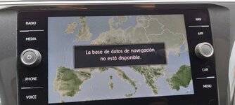

a alguien mas le a salido este mensaje? De vez en cuando sale y aunque le saque la sd de los mapas, no se arregla. Tengo que reiniciar y aveces se quita

Saca la sd y limpia las terminales con alcohol, quizás estén sucias, si no es así, vuelve a copiar los mapas en la sd.
