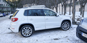

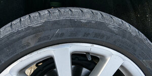

Justo este fin de semana he estado en Panticosa y he visto un MK1 con llantas de 19", y la verdad, no lo he visto mal. Eso sí, las gomas son de 255 y el perfil de 40.
Eso sí, ni idea si el dueño ha tocado la suspensión o qué... Las llantas son VW y parece tener el logo de la "R" en la aleta delantera.
