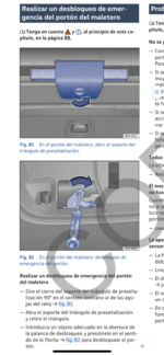

Buenas tardes,tengo el problema de que el maletero de mi tiguan mk2 no hay manera de abrirlo, hace intención de abrirse pero se queda bloqueado, alguien sabe si hay alguna manera de abrirlo desde dentro, saludos y gracias.
Hola Paguilla. Me acaba de pasar lo mismo, es el primer día de vacaciones y estoy muy lejos de mi taller. A alguno os ha ocurrido lo mismo y me podéis compartir la solución? La apertura del maletero es manual.
Muchas gracias Guadalupe. Mañana lo llevo al concesionario. Si no me lo resuelven en el momento esta será una alternativa.
Hola. No llegue a probar el método que recomienda Guadalupe. Ayer fui al conce miraron la cerradura y me citaron para hoy a primerísima hora para cambiarla. En un par de horas estaba listo. A título de curiosidad, no se ha roto el mecanismo, la cabeza de uno de los remaches de cuando pusieron la matrícula se había quedado encajada en el mecanismo e impedía su funcionamiento. Me han atendido en la Volkswagen de Huelva y he de decir que pese a no ser mi conce, el trato, la información y el servicio han sido inmejorables.
