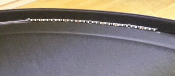

Extremo con conectorVer el archivo adjunto 15541 Ver el archivo adjunto 15542 20151116_192413.jpg
detalle de la tira iluminada

Tira de leds pegada en su posición definitivaVer el archivo adjunto 15540
Extremo con conectorVer el archivo adjunto 15541 Ver el archivo adjunto 15542 Ver el archivo adjunto 15543
maletero iluminado en todas las esquinas.Ver el archivo adjunto 15544
