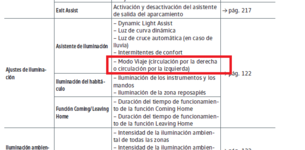

No es que en modo ECO el cambio sea más brusco, sino que como dice el manual, el DLA se comporta como el asistente normal de luces de carretera. Es decir, solo cambia de cortas a largas y no mantiene las largas y gira los focos para no deslumbrar, que es el funcionamiento normal del DLA en full led. Pego la explicación del manual: Saludos

Pues está explicado en el manual. Las imágenes que he puesto son de el y todos tenemos uno en la guantera del coche Modo viaje: Menú de los ajuste del coche: Saludos
