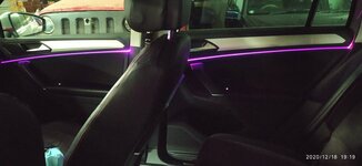

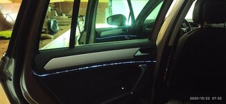

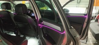

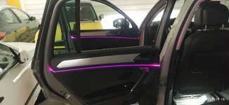

Hola, monté una luz ambiental comprando un kit de luces led y fibra óptica + logo debajo de la puerta Publica las fotos

Muy chulo en azul. A mi los enlaces no me abren Si puedes explicar las luces ambiente en que consisten. Lo intento buscar yo en AliExpress. Gracias
mi luz ambiental y un cable óptico (fibra óptica) solo hay un led al inicio y se proyecta al final del cable, claro que cuanto más aumenta la longitud del cable más disminuye el brillo (pierde un poco de luz). hay una unidad de control principal que da color al resto de centrales (vía inalámbrica) para no pasar los cables eléctricos por la puerta. en la puerta tomé la corriente del positivo del motor del ascensor o el negativo del bloque de pulsadores (el que enciende los símbolos en las llaves)
Hola éso lo que tenía dudas sí tengo que pasar cables por todas puerta para conectar a la centralita principal. Lo puedes poner en láser de la luces que compraste gracias. Saludos
no, no es necesario colocar cables eléctricos en las puertas, eso es lo bueno de este kit lo siento, no puedo entender lo que quieres decir con esta oración Lo puedes poner en láser de la luces que compraste lo siento, uso el traductor de google

Hola éstos neones no merece la pena montar . Hace tiempo tengo instalado y con él tiempo sé funden y sé quedan así cómo la foto por éso quiero cambiar por algo más duradero??

Hola os mando enlace de la luces de fibra óptica que instale. € 8,25 28%OFF | Luz de ambiente Interior RGB para coche, tira de fibra óptica de neón, Control remoto por aplicación Bluetooth, luces de atmósfera inalámbricas sin hilos €8.37 27% de DESCUENTO|Luz de ambiente Interior RGB para coche, tira de fibra óptica de neón, Control remoto por aplicación Bluetooth, luces de atmósfera inalámbricas sin hilos|Lámpara decorativa| - AliExpress Lo comentó és fácil de poner llevan la centralita principal y restos son independiente solo que poner la alimentación de corriente. Las luces sé maneja con él mismo mando que traen o con la app. Que van por Bluetooth. Lo peor és como siempre las cartoneras dé la puerta, y resto con un poco de electrónica básica és suficiente. Saludos a de lo apartado de los bricos hay temas de donde conectar y como desmontar los paneles.A y una cosa más la centralita principal lo conectado en la ruleta de encendido de las luces de nuestro coche en la izquierda para que sé enciende cuando lo pongo las luces.
