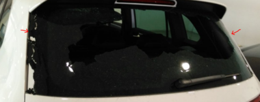

Ahi tienes la muestra el cristal en mil añicos, lo que no esta caido esta en mil añicos pero no se llego a caer

Pues viendo la zona y el comentario del compañero podría ser un error de montaje y que el cristal esté desplazado. Eso se tendría que ver midiendo la distancia que hay entre el cristal y los montantes laterales. Si ese lado está todo roto mide la distancia que hay en el otro lado y ponla aquí. Yo te diré cuanto tiene el mio por lado y podremos ver si está descentrado.
No te puedo decir la distancia inicial que tenia, le deje en el taller de volkswaguen.
No soy de valladolid osea que ese no era mi coche o_Oo_Oo_O
