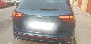

Buenas tardes a todos, como adjunto en la imagen, se me ha fundido la luz trasera derecha y el coche apenas tiene un mes y pico y sin apenas poner las luces porque mas que nada lo uso de día. Al observar el faro, veo como que tiene muchas gotas de agua condensadas, no se si puede ser por eso (adjunto imagen también), lo lavé justo antes de salir de viaje pero no debe de entrar nada por ahí. En fin mañana lo llevaré al VW y se lo diré a mi comercial por si lo pudieran cambiar, por entrar en garantia, aunque no lo creo. Por otra parte sabeis cuanto sale una bombilla en concesionario oficial? Gracias de antemano. Un saludo.

Pues mi opinión es que no es normal que pueda tener tanta condensación, puede que tenga alguna fisura por la que haya entrado agua al lavarlo. Te a avisado el coche o te has dado cuenta tú? De todas formas no te preocupes tira de garantía y si es necesario que te cambien todo el faro al completo.
Buenas Jaime! Gracias por tu respuesta, supongo que tendra una pequeña fisurita, aunque no la veo!! A ver que me dicen mañana. Que va, el coche no me ha avisado, me di cuenta al bajarme y abrir el maletero, eso es otra cosa que me extraña, según he leido por wl foro te avisa si se funde una luz. Os iré informando.
Lo más probable es que hayan montado mal la junta de estanquiedad. A no ser que se haya estropeado el módulo LED y vaya integrado, me extraña que cambien el piloto completo. Ahora, la rabia que da ver eso en un coche nuevo, no tiene precio.
Buenas tardes, actualizo, hablo con mi comercial y me dice que llame al servicio tecnico, hasta el martes que viene no me dan la cita :S a esperar, he hablado con un hombre que trabaja en vw y según me ha dicho cree que puede ser que no esta bien hermetizado y puede que haya fundido la luz, lo cubre la garantia, pero la joda que me tengo que quedar sin coche 1 o 2 días, (burocracia para ver que esta en garantía, que haya la pieza..) y encima no me aseguran coche de sustitución (por disponibilidad o porque no sea una averia con la que no pueda circular, aunque supongo que esta entra porque no voy a ir con el faro quitado). Pues nada... a esperar y un poco fustrado porque tiene mes y pico y ya va a pillar taller. Saludos.
Actualizo, las luces vuelven a encender, parece que se ha secado (un poco no del todo) el faro, aunque tambn se ha corrido un poco. Creo que iré a que le cambien el faro, aunque soy muy reticente a que un coche nuevo entre tan pronto en taller, pero bueno, lo cubre la garantia y antes de que le vuelva a pasar.. un saludo
