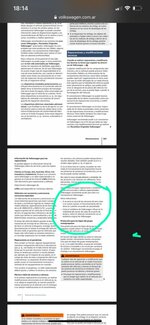

Buenas señores!! Llevo bastante tiempo buscando la forma de como pintar o cambiar el emblema delantero del tiguan de color . Y lo que empezó siendo una idea que me moló.. después de averiguar un poco por las redes.. Creo que es algo mucho más complejo que con otros modelos VW ( y soy consciente que se hablo en su momento ya de pintar emblemas y que hasta hubo intentos fallidos). El emblema de esta generación de tiguan es muy distinto a muchos de los que actualmente lleva Vw repartidos en todos sus modelos . Ya solo el quitarlo.. creo que fue una odisea para más de uno (jajajaj) y para mi sorpresa fue cuando encontré info es que .. como ya se dijo también.. lleva varios sensores nuestro tiguan ahi, Del ACC y cositas de esas .. lo que conlleva a que en todas las zonas donde haya sensores y demás.. si modificamos su área o donde mismo se encuentra (pintar, añadir accesorios).. esto puede alterar el correcto funcionamiento de varias cositas. Control crucero y demás . A primera vista el emblema cuando está puesto.. ya uno puede percatarse de que es distinto a los que estamos acostumbrados a ver .. y que aparte es como sellado..”sin relieve”. (FLIPA EN EL CASO DE QUE SE PUDIERA SACAR.. como pintarlo? )A todo esto .. lo que imagino cuando veo un tiguan de Rusia con los emblemas delanteros negros y demás .. es que anulan esos sensores o no tengo ni idea !! ..! Será otra opción, imagino, el ir sin Dichos sensores y servicios que estos te dan .. con todo esto planteo dos preguntas? Saben Si mi teoría (desde mi más humilde ignorancia) es válida .. ? Si se puede pintar y sirven los sensores.. Y la segunda .. lo harían conscientes de quitar estos sensores ? Saludos a todos ..
Yo hice pruebas y......... error!!!!!!! Meti el logo en lejia, despues de una semana y algo de rascar, saqué el cromado, quedo transparente (para pintar en el color que quisiera) pero da error de acc. Si hubiera mirado antes el autodidactico del trabajo... El cromado del logo es Indio, aplicado por vaporización, sin eso el acc no funciona, con lo cual no se puede quitar, la opcion que vi pero por ahora paso, es una web inglesa que vende un vinilo y dicen que es compatible con acc

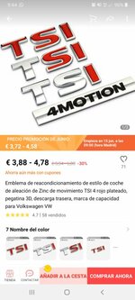

Me podéis ayudar...???? En que se vasa volwaguen para poner las letras de los logos de TSI CON EL COLOR ROJO EN UNA DOS OTRES LETRAS..?
Me podéis ayudar...???? En que se vasa volwaguen para poner las letras de los logos de TSI CON EL COLOR ROJO EN UNA DOS OTRES LETRAS..? Quiero ponerle los emblemas de tsi atrás en el maletero y no se si poner la palabra TSI entera en ROJO o combinada con plata.ayuda para poder pedirlas correctamente.
Buenas compañero, actualmente no se pero cuando yo compre mi anterior vw, en los 140cv era la i roja, en los 170cv la si y en los 200cv tsi todo en rojo.

Me gustaría ponerle el logo TSI y el de DSG... pero como se pasan en los precios...alguien sabe donde pero que no tardé 1 mes... como en aliexpres.. y en Amazon se pasan del precio.. no se si unos 15 € o más por 3 letritas.
