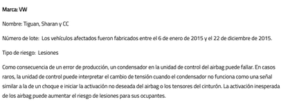

Llamada a taller!!
Espero que no sean los de Takata, eso fue terrible y hubo lesiones mas que importantes.
Un drama

Ayer recibí llamada del taller diciendo que han cambiado la pieza pero continúa el error. Me dicen que han pedido la centralita del airbag para sustituirla y que no tendré que pagar nada, tratarían de gestionarlo por garantia (que ya no tengo). Me hace pensar que tal vez mi coche estuviera afectado por una campaña de airbag y por ello lo cambian sin coste. Pasado mañana sabré con mas detalle como quedará el asunto.

La tuve. Al final no pagué la reparación y cambiaron la unidad. Pregunté si era por alguna campaña que tuviera pendiente, y según ellos fue gentileza del concesionario al gestionarlo por garantía. Sea como sea... el cambio de unidad de airbag no debe ser barato. Así que seguramente un pastón me he ahorrado :)
