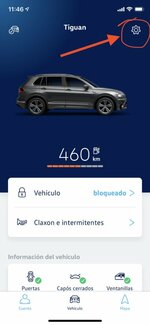

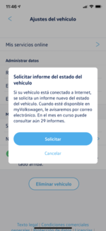

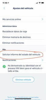

En la app We connect o en la página de VW si estas dado de alta, puedes solicitar un informe, lo que no lo sé si eso sustituye al libro de mantenimiento, entiendo que si, aquí te dejo las capturas de pantalla de los pasos en caso de pedirlo en la aplicación, en la página igual de fácil. Una vez lo solicitas te mandan un correo avisándote que se ha generado con un enlace que te manda a la página donde lo descargas en PDF, incluso puedes configurarlo a que se genere cada x tiempo o x km. Te dejo también una captura del informe. Un saludo.

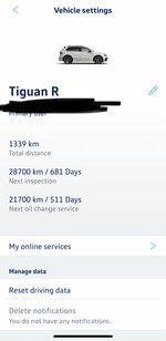

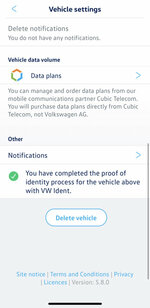

Que curioso, pues yo tengo el nuevo Tiguan R con la app we connect y todo dado de alta y justo esa opcion de tu pantallazo para solicitar el informe no me sale

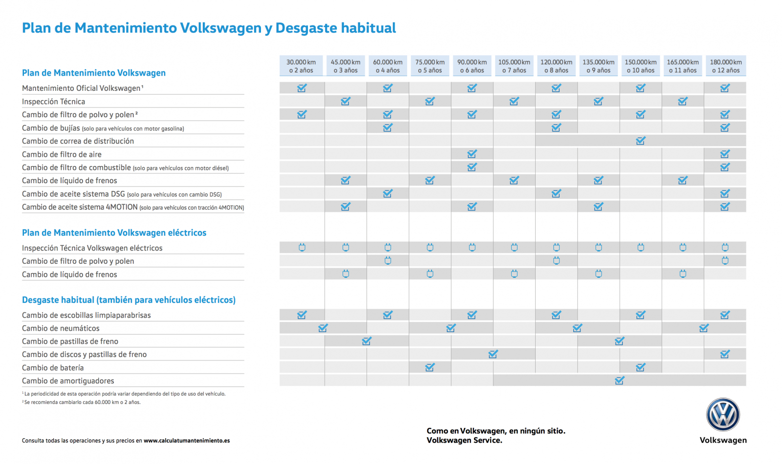

Pues a pesar de lo que diga el libro de mantenimiento acerca del cambio DSG, hoy le he hecho la revisión de los 60000km en el conce, y me confirman que a mi cambio DSG de 7 marchas al ser de los "nuevos" le corresponde con 120.000km.
Buenas a todos. Pues con 126000 km y siendo mi coche un 2.0tdi 150cv, manual, de enero de 2017 me voy a la vw a pedir cita para cambiar la correa y me dicen que no me corresponde, que han cambiado los planes de mantenimiento para estos motores y que se cambia a los 8 años y/o 210000km (si, si, 210000). ¿y ahora qué? saludos
Correcto, @Madelon En mi caso la cambié a los 180.000 por "manía personal", por aquello de no apurar lo adelantamos una revisión. Sin problemas, estaba en perfecto estado. Hay variables que podrían considerarse a la hora de decidir ese cambio, pero 150 ó 180.000 Km creo que esta bien, aunque según el fabricante no es algo comprometido hasta esos 8 años o 210.000 Km, lo que antes se cumpla.
es que el pdf que hay arriba (que era el mismo plan que yo tenia cuando lo compré) habla de entre 120 y 180 y la diferencia ya me parecía mucha… qué jaleos de mantenimientos!!! gracias por tu respuesta.
Es que eso de "entre y entre" que decís no lo comprendo. Yo lo que entiendo del plan de mantenimiento es que se mire o revise por el servicio en los mantenimientos programados si es necesario a partir de unos kilómetros, pero que se cambie a los 150.000km.
