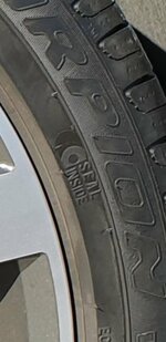

Si tu tiguan es el del avatar llevabas neumáticos autoreparables y no traen kit pues no te vale de nada.
Son run flat, estas extento. Pero lo mismo que he mirado yo en google tambien podemos mirarlo.... Scorpion™ Verde - Neumático coche | Pirelli

Según me explicaton a mi, mientras no pierdes presión se circula normal. No son runflat. Llevan una capa de espuma dentro que cuando te sacan el pincho autosella el agujero....
