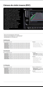

Adjunto la referencia de mi electrónica de información y las incompatibilidades de la cámara de marcha atrás según el catálogo de accesorios de Volkswagen. Todo indica que mi radio es compatible, pero que salga descuadrada....
Editado por Raulitoooo para poner las fotos en grande...
