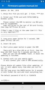

Hola necesito una ayudita, se me rompió el teléfono móvil y claro cambie la clave de la wifi de la cámara y ahora no me acuerdo y además he perdido las instrucciones. Alguien puede colgar una foto de las instrucciones para que pueda restearla. Gracias
