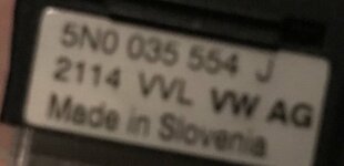

He conseguido un cable del grupo VAG ( ver foto) para los iphones a partir del 5. Pero no me lo detecta el MEDIA-IN Tengo otros cables que me funcionan perfectamente (el usb y el de los primeros ipods e iphone4) He estado mirando en el foro y en internet y lo único que me parece haber encontrado es que tengo que actualizar el firmware del MEDIA-IN pero no sé ni mirar que versión tengo actualmente ni cuál tendría que instalar. Mi Tiguan es de Mayo del 2010 y lo pedí a fábrica con el RNS-310. ¿ me podéis ayudar ? Muchas gracias
