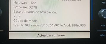

En los menús de ajustes, creo que en "información del sistema" accedes a una opción de actualización. Creo recordar que no hay una opción de actualización específica para navegador, como la que muestra @Javier_lea, pero yo diría que el sistema actualiza los mapas si le dices actualizar software. Porque en la información que se muestra de la versión de software instalada aparece: "base de datos de navegacion" y un número de versión. En mi caso es el 21.8 (desde final de septiembre) . Lo que presupongo que es 2021, mes de agosto. A mediados de agosto sin embargo me ponía 21.7. El sistema me hizo una actualización a mediados de septiembre. Yo también probe con el usb, con ntfs y el fichero de mapas, y lo tuve conectado 2-3 días por si acaso. Pero creo que eso no influyo, aunque es verdad que la actualizacion de software fue por las mismas fechas.

Pues no debería. El manual ese no sirve para my21. El my21 descarga los datos automaticamente el coche, hasta donde yo se. Tienes la red de datos del coche activa? La bola del mundo sale activa en el discover media? Porque si está activa, conexión de datos tienes. Así que solo hay que hacer lo que te dije, que yo hice, (a mi con usb tampoco me parecia actualizar nada). Ir a Ajustes del menu principal del discover (no a ajustes de navegación que son las pantallas que mostraste arriba) e ir al menú de información del sistema y darle a actualizar software, él irá descargando datos cada vez que coche se encienda, y cuando estén listos, se actualizará. Ya te digo que a mi me paso de 21.7 a 21.8. Ahora llevo la 21.9. Pero me di cuenta días después porque hice foto un día y varios días después, y la versión era distinta (las incluyo debajo) . Lo que ya no se es si influye que tengas o no el móvil conectado por usb al coche, mientras solicitas la actualización. Si sigue sin actualizarte, pues al taller porque algo tienes mal configurado. Si te sirve de ayuda mi version de software de discover es la 0278 y el hardware el H22. Mira a ver si esos datos te coinciden. Ahí van las fotos donde se ve que se ha actualizado.
