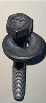

Quería ver si alguno identifica de qué es este tornillo, que encontré cerca de la base de los limpiaparabrisas (Tiguan Allspace 2018). Quizás algún taller olvidó colocarlo luego de desarmar algo, o quizás ni siquiera sea del auto. Tiene unos 5 cm de largo y 4 mm de espesor, y una arandela con una ranura asimétrica. La cabeza es exagonal y torx a la vez.

Estimados WhatsApp Image 2025-03-14 at 17.47.04_56b048cd.jpgWhatsApp Image 2025-03-14 at 17.44.41_be7facbb.jpg

no se como se llaman pero parece ser un tornillo que permite ajustes.
que te hicieron cuando llevaste el coche al taller? a ver si podemos ubicar el tornillo este
Esos tornillos son de los faros delanteros,(lleva 4, dos en cada faro) lleva uno en el pico que da a la rejilla( se ve por un agujero redondo de la propia rejilla y otro en la chapa superior de los faros
pues si, vas a tener razon y su numero es WHT007527
