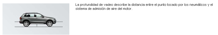

Hola, tengo una duda, a ver si alguien me puede ayudar. Vivo en una zona la cual 1 o 2 veces al año suele sufrir inundaciones, y me gustaria saber hasta donde se puede "mojar" el nuevo tiguan antes de romperse algo y quedarse parado. Gracias por adelantado.
No se lo habilidoso que eres en estos menesteres, pero creo que lo que te debe de preocupar en los vadeos es si el agua está quieta o en movimiento.
Hablas de crecidas de rios, por lo tanto será en movimiento, y lo que te debe de preocupar es la altura del agua que vaya a sobrepasar los bajos de la carroceria osea la que va a empujar de forma irremediable la carrocería de forma lateral y perdiendo la dirección y tracción de la ruedas osea el control de coche, que tengas suerte :thumbsup: no serás el primero que arrastre la corriente del agua lo digo por experiencia propia, no fue en el tiguan.
