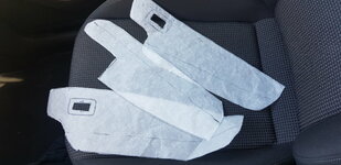

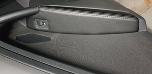

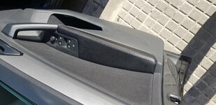

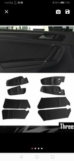

Pues ya he puesto el forro de cuero en los apoyabrazos de las cuatro puertas, me ha llevado unas 3 horas pero muy satisfecho del resultado. En el video del chino es pin pan pum pero no es cierto se necesita recortar y es algo laborioso si uno quiere que quede bien. Yo he utilizado papel de horno para hacer las plantillas del tamaño de los apoyabrazos. Posteriormente he recortado dejando 1,5 cm de margen para la piel que se ha de remeter con las espátulas que vienen. Yo la cinta de doble cara que trae no la he usado adjunto link de ali y mis fotos con el resultado #Aliexpress € 16,00 31%OFF | Para VW Tiguan 2017 2018 2019 4 Uds. Protectores de paneles de cuero de microfibra para puertas interiores/cubierta de Panel de reposabrazos para puertas embellecedor protector €16.0 31% de DESCUENTO|Para VW Tiguan 2017 2018 2019 4 Uds. Protectores de paneles de cuero de microfibra para puertas interiores/cubierta de Panel de reposabrazos para puertas embellecedor protector|Molduras interiores| - AliExpress
Otra cosa, aconsejo quitar las tapas de las manijas y el pequeño embellecedor que hay justo debajo ya que se sacan fácilmente con un destornillador (tiene una pequeña ranura para meterlo) y facilita mucho el trabajo en esa zona
