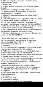

Hola, Por aquí cuelgo otro método, no se si será también lo que puedes necesitar. En cualquier caso, es merito de @Francanopool Saludos
