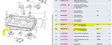

Un faro no es hermetico!! El faro full led no tiene tapas, pero todos tienen respiros y los del tiguan, del faro salen unos tubos finos que bajan hacia los laterales de la matricula para que os hagais una idea (por dentro de la defensa) Esta claro que no es habitual que pase, pero no imposible

Como te dice el compañero los faros NO van completamente sellados y tienen unos tubos de evacuación, has tenido la mala suerte de que se te han metido bichos por ellos.
