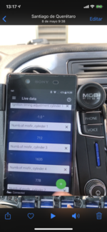

Buen día, Soy miembro nuevo del grupo, saludos desde México. Quisiera saber si alguien ha tenido esta falla en su Tiguan, para que me puedan orientar si lo pudieron resolver. Me aparece un mensaje de alerta; “Servofreno averiado”, el mensaje va acompañado una alerta sonora e inmediatamente se enciende el testigo de Exclamación en Rojo. El auto continua sin ninguna sensación de falla, y parece que anda todo normal, sin embargo posterior al apagado y reencendido del auto, este presenta perdida de potencia en las primeras 3 velocidades, y después de conducirlo por mas de 30min-1hr el testigo de “motor” comienza a parpadear. Al escanearlo con OBDeleven, presenta los siguientes códigos: - Frenos: Falla en Servo Freno - Motor: Multiple Misfire Cylinder #1 , #2, #3, #4 Los datos de mi Tiguan son: Tiguan MK1 Motor: 1.4t 150cv (nueva Generación/mismo que el Leon Mk3) DSG: 6vel /con aceite Año: 2017 Cabe mencionar que ya lo he llevado a varios talleres de concesionarias y no han podido determinar el problema. Al parecer no tienen conocimiento suficiente. en una de ellas me pidieron reemplazar la manguera que va del: Booster de freno a la bomba de vacío, la cual incluye un sensor. posterior al reemplazo, este tampoco soluciono el problema El problema se presenta principalmente después de un manejo prolongado en Ciudad o carretera. Foto #1 - Falla Servo Freno Foto #2 - COntador de fugas de Cilindro en OBDeleven Foto #3 - Motor: 1.4 (Ya que fue una versión poco común, que integra el motor 1.4 de nueva generación, con la plataforma mk1) Espero puedan orientarme, Saludos!!!
