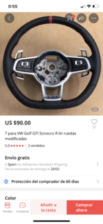

Hola a tod@s!!! Os quiero mostrar el primer brico de mi tiguan, tenía ganas de ponerle unas extensiones a las levas y después de buscar, encontré las que más me gustaron...
Os dejo fotos, a ver qué os parece, un saludo!!!

Muy chulas , podrías mandar el enlace ?????? Muchas gracias compañero
Muy chulas, yo estoy con ganas de comprar estas, pero el precio son un poco caras3C77F2A8-14C3-4118-824E-553B357D78DA.png
¿Son pug & play? Me gustaría hacer lo mismo pero con unas en carbono.
Esas del compañero, y similares son plug&play como dices, pegarlas con la cinta doble cara que traen sobre las existentes y fuera.
Hay otras de atornillar ligeramente sobre las palas y las y otras que lo que hacen es sustituir las palas de origen (para mi las mejores, aunque yo las tengo como las del compi).
Eso si: asegurarse muy mucho en los enlaces de compra del tipo de volante y tipo de pala que tenéis pues hay dos tipos ;)
estas son para pegarlas encima de las de origen y punto... van fenomenal, rapido y sencillo.
Estas que he comprado, son específicas para las levas de origen, hay que tener cuidado. Si veis el enlace, una de las fotos especifica que tipo de levas de origen debe tener tu coche. Las que he comprado, son específicas para los RLINE.
