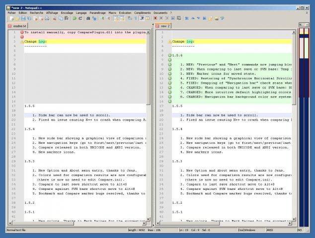

Ya lo he comentado en otro tema. Suponiendo que tienes una copia de todos los módulos, vuelve a generar otra copia de seguridad completa. Después es cuestión de comparar copias. Para ello yo uso Notepad++ con el plugin Compare (de GitHub) y lo que hago es comparar los archivos de texto para ver qué he cambiado. Es bastante intuitivo. Y no es necesario cambiar nada en el módulo 4B. Da esos fallos esporádicos por toquetear en otros como el 09 o el de la radio. Imagen del programa. La barra lateral derecha nos indica dónde hay diferencias.
