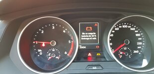

Llevo varios días que sobre todo por las mañanas hasta que se calienta el coche me salta un error de que la batería no carga que detenga el vehiculo. He llamado al taller del concesionario y dicen que nunca les ha pasado ese fallo. Que lo lleve el martes próximo a ver. Alguno habéis tenido un error parecido?? Subo una imagen.
Ha estado unos días que no lo hacía y ayer empezó otra vez. Lo he llevado esta mañana y casi no llego, ya pitsba todo, la direccion se bloqueaba, el freno de mano no funcionaba, daba un aviso de los asientos. En fin todo dislocado. De momento se quedan con el un día al menos. Ya os contaré
Según describes el alternador no carga, ya sabes lo que le ocurre al coche? Puede ser un fallo eléctrico de la batería o algún cableado que tenga caída de tensión, incluso mal funcionamiento de la batería o el alternador, nos cuentas
Al final fue el alternador que estaba mal. Primero comprobaron la batería y estaba bien y al cabo de la semana se dieron cuenta que era el alternador. Casi 15 días en el taller. Menos mal que estaba en garantía. Por cierto vaya timo con el coche de sustitución, resulta que por tener más de 6 meses (tiene 7) , volswagen sólo te da un coche de alquiler durante 5 dias, el resto ya te buscas tu la vida.

Hola...ojalá a alguien le sirva...me salió ese mensaje en un golf mk7, en el concesionario me cotizaron en 900 dólares sustituir el alternador, al parecer dejó de cargar la batería, me.pareció muy caro así que lleve el alternador a un taller y esto me cobraron - Regulador original nuevo 36 dólares - 2 rodamientos 21 dólares - mano de obra 70 dólares Lo instalaron y quedo como nuevo y adiós el molesto mensaje... La comprobación del alternador es relativamente fácil ,simplemente se mide el voltaje de salida...en mi caso era 0...el carro se prendía pero era porque la.bateria aun estaba cargada..cuando se le terminó la.carga el.carro se detuvo....tambien puede ser la polea en algunos casos pero se la puede sustituir también...en mi caso fue daño del regulador de voltaje del.alternador, le cambie los rodamientos solo por prevención
