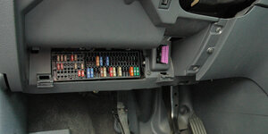

Muy buenas. A ver si me podéis ayudar con un problemita que tengo. Al parecer he conectado en el encendedor de 12v un aparato demasiado potente y ahora no me va ningún enchufe del coche. Al parecer es un fusible que se me ha fundido. Mi pregunta es a ver si alguien me podría ayudar a decirme que fusible en concreto tengo que cambiar, para no ir al taller y me den una clavada por cambiar solo un fusible. Aquí le adjunto una foto de la caja de fusibles del motor. En el volante hay otra menos accesible, no sé en cuál de las dos estará. Muchas gracias.

20 amperios, amarillo . El séptimo empezando por la izquierda en la fila de arriba de los spot que hay bajo la guantera que hay debajo del volante
