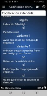

De cabeza no lo recuerdo, pero en un rato creo que bajaré al garaje y si la conexión lo permite lo veo. Con todo también creo recordar que esta disponible en la zona de "aplicaciones", y son sólo 10 créditos lo que dispone. Desactivar/Cambiar Pitido cinturón de seguridad. Módulo del Cuadro de Instrumentos Codificación Extendida Seat Belt Warning Opciones: Off - Desactivado Version 2 - Pitidos continuos Version 1 - Pitidos con pausa Aunque yo creo que no es una buena idea el quitar ese aviso sí puede ser interesante cambiar el tipo de pitido. Un saludo.
Existen dos opciones, bien por las apps directas, bien por codificación. Modulo 17-cuadro de instrumentos. (25327) Codificacion extendida modo texto. Aviso para el cinturón de seguridad. Elegir uno de los tres modos. Saludos.

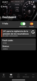

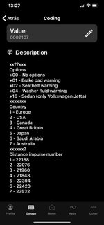

Primero que no me sale lo de la codificacion extendida tanto en el iphone como en android y lo de modo texto no se como se hace.. os subo una foto de lo que me sale en el iphone con el obdeleven ultima generacion a ver si con esto me dais una solucion.. gracias..

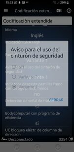

Te tomas nota del value y lo editas poniendo en los dos interrogantes el valor del seat bealt(02) y entras en ese menú y lo modificas al valor que necesites, opción 1, opción 2 de sonido o desconectar aviso. Entiendo que debe ser así, pero si alguien lo puede confirmar mejor. Saludos. En android éstos son los pasos: Saludos.

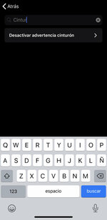

En iphone yo lo hice asi. Modulo 17 Adaptación Busca arriba Desactivar advertencia del cinturón (con tilde) Y pones SI. Validar deslizando el verde y listo

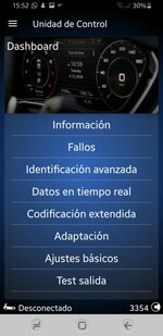

No me estás haciendo caso creo, eso parece codificación extendida o similar. Metete en los modulos en el 17, despues pincha en ((adaptación)) y luego arriba te saldra para buscar. En iphone es asi. Ya me diras

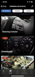

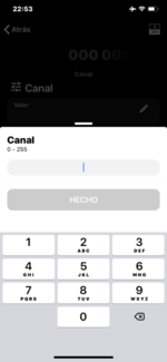

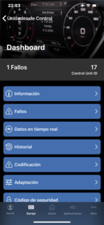

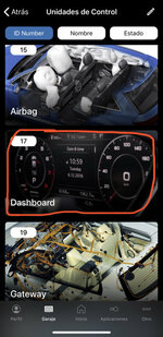

No me sale te mando fotos del modulo 17 adaptacion y veras lo que me sale no sale por ningun lado lo de buscar.o yo no lo encuentro sera que estoy offline sin conectar el obdeleven al coche?
Al pinchar en adaptación te sale que metas un canal? Me parece muy raro. Qué iphone tienes? Con qué versión de IOs? Aunque lo que más importa, que versión de OBDeleven? Qué coche tienes? Hace un día ha salido una nueva versión de la app, pero es rarísimo. Llevo más de un año con la app y siempre al meterme ahí me ha salido la posibilidad de buscar. Es más, estoy intentando meterme en otros sitios como codificación extendida y me sigue saliendo buscar en todos sitios. Tienes un fallo en el módulo 17, entre otros. Mira a ver que es. Quizá sea algo de comunicación. Descríbeme los pasos que haces desde que enchufas el OBDeleven hasta que llegas ahí. A ver si puedo ayudarte. Tienes que ingresar el número de taller y esas cosas para establecer conexión entre el OBDeleven y el móvil.

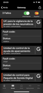

Iphone 11 pro max ios 13.5.1 version obdeleven 1.33 tiguan 2.0 del 2008 automatico. conecto el obdeleven al puerto obd contacto al coche conectar selecciono el bluetooch hago scan me muestra 4 fallos y ya entro en los modulos
Perdóname pero lei que tu coche era del 2018 en vez del 2008. El mio es 2020 de ahi que la centralite se comporte de otra manera y salgan las cosas mas sencillas. Siento no poder ayudarte a ver si alguien sabe mas del tema.
