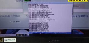

Me respondo a mi mismo. Con el Vagcom se cambia tipo de coche. Como se ve en la imagen hay varios tipos del mismo modelo para elegir.
