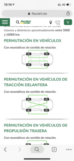

Lo digo porque he leido por el internet que los coches con tracción delantera hay que permutarlas como indica la siguiente manera.
