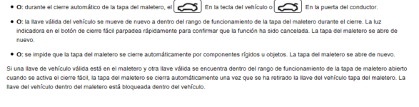

    Referencias a la apertura con el pie en esta página, pero el que tengo que leer soy yo :oops:, tu quieres CERRARLO :D.
    En el Tiguan aprietas el de cerrar antes de coger los bultos y al apartarte se cierra
