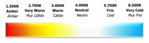

Para tono blanco-cálido ==> 4700K o 5000K Para tono blanco-frío ==> 6000K Mi consejo: blanco-cálido, 4700K o 5000K como mucho. La luz blanca-cálida es la que mejor ilumina en condiciones climatológicas adversas (lluvia, niebla, etc) y no hablo de lúmens, sino de capacidad de iluminar carteles, líneas de señalización, y la carretera en general. Sobre lo que hay que desmontar y tal para cambiar las bombillas, me parece que el tiguan tiene espacio de sobras para meter las manos. En mi antiguo A3 lo mejor era desmontar el faro ya que había muy poco espacio para meter las manos y hacerlo con los faros montados en el coche era un suplicio.
