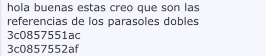

He estado mirando y los passat 3c los llevaban (según versiones). Servirían el los tiguan? A simple vista los parasoles son muy parecidos en el mk1 al menos. Luego iré a preguntar al conce
En el conce directamente te dirán que no se puede.... ya que las referencias de las piezas no coincidirán. Lo que estaría bien es que pusieras alguna foto para que veamos el parasol... he buscado en San Google y no he encontrado nada que encaje con lo que dices.
Sería la pera.... porque si se puede comprar yo me lo compro..... hasta con precio robo.... Me viene muy bien en algunos destinos habituales
VW TOUAREG 7l DOBLE PARASOL GRIS 7l6857551 AQ 7l6857552 AQ | eBay ESTE ES DEL TUAREG... alguno sabe si valdría?
Después de un viaje de 5 horas en el que tuve que ir moviendo el parasol unas 100 veces sin exagerar me he decido y ha habido suerte. He montado el parasol doble del passat 3c. Vale con alguna salvedad: - Es 2 cm más corto pero hay que fijarse para darse cuenta. - Quedan al aire 2 cm de metal del parasol pequeño. Apenas se aprecia. - Lo peor es que hay que sacrificar La Luz del espejito ( aunque alguno manitas seguro que eso lo apaña). - Los anclajes valen perfectamente. Solo hay que rebajar con una dremel el del lado derecho porque el tornillo queda un par de milímetros corto. Las ventajas para mí son claras: - Tienes doble parasol. - El lateral va en una guia por lo que cubre toda la ventanilla ( el nuestro deja un palmo sin cubrir). - Aunque no es el suyo es un recambio OEM y se integra perfectamente.
