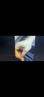

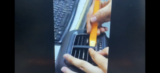

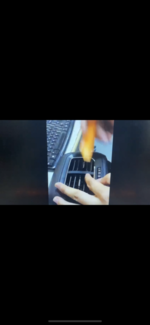

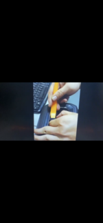

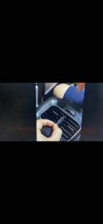

Hola a todos! he comprado la Pieza en AliExpress y el chino me dice que se puede sacar las rejillas directamente por arriba, sabéis si se rompe al tirar de la barra central? Subo una foto del vídeo que me ha pasado. gracias a todos
Ok muchas gracias!! por si os interesa la pieza la compre aquí: 11.66€ 15% de DESCUENTO|Nuevo AC aire acondicionado salida Tab ajustar coche Kit de reparación de accesorios para VW Tiguan MK2 Rline 2017, 2018, 2019, 2020, 2021|Instalación de aire acondicionado| - AliExpress
