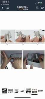

@Kinipc lo que me parece una marca (en rojo en la imagen) es porque has intentado ya palanquear ahí? Has probado desde la parte de abajo, en la muesca central? (marco en amarillo)
Hola molievolution, si he intentado meter un clip, con un destornillador plano fino etc sin hacer mucho destrozo. En la zona amarilla no he probado . Con un Clíp crees? Pero la zona marcada en amarillo en el otro extremo no hay
Que fuerte, mañana lo pruebo, muchas gracias.... Ya podían haber puesto un manual los chinos. Gracias!!!
Hola. He localizado este hilo porque quería quitar el asidero del conductor para poner un portagafas. Mi Tiguan es MK2 y no tengo esa maravillosa herramienta, pero en mi kit del portagafas me venían unos destornilladores doblados que sirven para lo mismo. La dificultad al final es entender como funciona la grapa del asidero para saber cómo abrirla. Para quitar el embellecedor o tapa de la grapa basta con hacer palanca en la muesca de arriba. Va un poco duro pero dadle sin miedo y sale fácil.
Por cierto, solo hay muelle en uno de los dos lados, y eso es lo normal, que he leído por ahí cosas raras. La grapa se sujeta al agujero del coche con las pestañas que sobresalen en pico. Para esconderlas y que salga el asidero hay que meter los destornilladores uno arriba y otro abajo y hacer pinza. Es decir, palanca de forma que se junten los destornilladores.
Con paciencia y un solo destornillador también sale. Meter los dos a la vez puede costar. Es frecuente que los asideros se rompan por el eje donde va el muelle. Le ha pasado a mucha gente. A mi, en concreto dos veces y me los han cambiado en garantía. Pero si te ponen pegas para cambiartelos o se te ha pasado la garantía, los puedes arreglar tú mismo sabiendo cómo desmontar el asidero y luego poniéndole tú un pasador nuevo. Aquí dejo un link de uno que se ha reparado el suyo:
