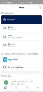

    Se puede comprobar la batería desde we connect o otra aplicacion?
  17. Jose_Solo

    Hola, si, desde we connect go, te dice el estado del vehículo y uno de ellos es la batería. Screenshot_20200414-094551_We Connect Go.jpg

    En we connect me sale esto no veo lo de la batería, en que apartados te metes? Es el we connect normal es igual que we connect Go?
