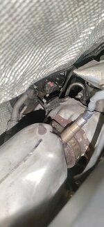

    Me he acordado de que desde hace un par de años tengo una minifuga en una de las tuberías, y como nunca me ha dado problemas lo he dejado asi... He revisado esa tubería (que más que fuga parece condensacion).. y tiene lo que se ve en la foto que adjunto.
    Dudo mucho que por ahí se pierda tanto. No se a donde lleva esa tuberia tampoco pero seria interesante saberlo. No encuentro charcos ni mucho anticongelante por ahi desperdigado mas alla de lo que se ve en la foto

    Esa tuberia tengo entendido que lleva al radiador de la calefacción, que debe de estar en el salpicadero, como pasa en otros VW.
    Puede ser que la fuga esté en ese radiador, de ahí el olor…

    La verdad es que lo lleve a un taller y me dijeron que tendrian que cambiar esa manguera de la foto. Segun ellos; tengo que esperar 20 dias a que me llegue una manguera desde Alemania.
