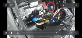

¿alguien sabe para que es conector azul que está integrado en el conector general del radio?. Es que he puesto una RCD 330 plus y la camara trasera va en ese sitio.

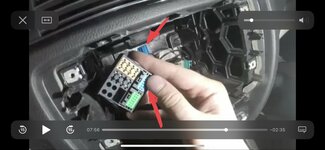

El verde es el del telefono, manos libres y el azul es el de Aux como por ejemplo cargador externo de cds

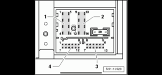

Gracias, he podido ver en un video como se desconectaba para poner el de la camara. Tambien lo vi en el pinout: Multi-pin connector 4, 12-pin, for CD changer control and CD audio input signals 1 – AUX signal input, left 2 – AUX signal earth 3 – CD changer, audio signal earth 4 – CD changer, voltage supply, positive, terminal 30, contact continuous load greater than 1 A, temporary peak load 5 A 5 – Not assigned 6 – CD changer, DATA OUT (data exchange for CD changer control from radio navigation system to CD changer) 7 – AUX signal input, right 8 – CD changer, left audio channel, CD/L 9 – CD changer, right audio channel, CD/R 10 – CD changer, control line, switched positive 11 – CD changer, DATA IN (data exchange for CD changer control from CD changer to radio navigation system) 12 – CD changer, CLOCK (internal check protocol for data flow monitoring)
