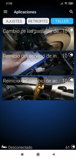

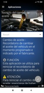

A mi me pasa lo mismo. Lo puedes resetear con el obd eleven por aplicación directa, pero te reseteara el servicio completo, tanto de tiempo como de kilómetros. En todo caso el aviso de servicio no es siempre el cambio de aceite, por ejemplo, sobre los tres años salta para el cambio de líquido de frenos. Saludos.
