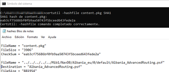

El algoritmo de la suma de control es SHA-1.
Puedes calcularla en windows con el comando certutil -hashfile nombredelfichero SHA1
Aquí lo he calculado para un fichero al azar y como veis, coincide:
En linux el comando es sha1sum.

Lo que yo puse es el contenido de un metainfo2.txt de alguna de las carpetas de mapas, donde pone cada archivo con su hash.
