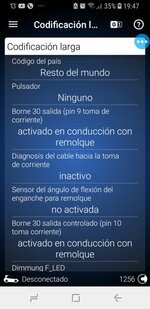

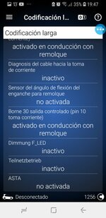

Hola gente, pues resulta que después de poner gancho original en w. Ahora al dar marcha atrás sin gancho no frena sólo como antes. Y no he tomado precaución de hacer copia con obd. Y también borraron las que baje del foro, dicen que lo ponen de fábrica. Se puede hacer copia de alguno que lo tenga?? Salud@s
Hola, Que necesitas exactamente? Yo tengo bola original, la que se recoge y se saca con el botón del maletero. Un saludo
Te refieres a que el coche frene automáticamente cuando calcula que estás apurando demasiado a, digamos, una pared?
el exit assist solo deberia de desconectarse cuando tienes la bola puesta y no cuando esta recogida. quéjate y que te lo arreglen
Hola. No lo hace ni sin gancho ni con gancho. Ni tampoco el trail asist. Se desconecta y me dice que la cámara no está operativa o algo asi
Mala codificación, que te hagan un volcado de un vehículo con los mimos prs que el tuyo en la actualidad ( una actualización).
Gracias por contestar. Me han llamado del taller w.. Y dicen queda esta bien que no hay que codificar . La verdad creo que me están dando largas por no tener ni pajolera idea. Y eso que la chica llamo a la central para una posible codificación o algo que estuviera mal codificado.
