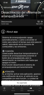

Consulta, me he pillado el obdeleven, el anterior (blanco pequeño) y tengo licencia NO pro.. He podido hacer cositas, pero el start stop no me deja, me dice no soportado.... ¿A alguien más le pasa? ¿Habéis podido hacerlo en un MK2 de 2019 sport 150 TDI? Thanks
Necesitas la versión pro para poder hacer modificaciones, sino solo te dejará las aplicaciones directas con créditos. Saludos.

Hola foro! Tiguan MY18 no puedo desactivar el start/stop por aplicacion directa de OBDEeleven. No tengo version pro y me dice que no soportado (otras apps no han dado problema). A alguien le ha pasado??
Eso pasa con algunas cosas. A mi ha pasado con otras, aunque sale como que puedes hacerlo (por modelo) luego no deja ejecutarlo
