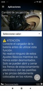

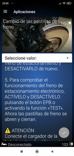

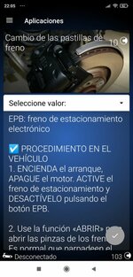

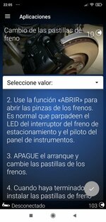

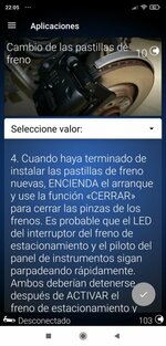

Yo no te puedo decir como se hace, pero lo que si te puedo decir es que en el OBD hay un aplicacion para hacerlo. Creo que se tienen que abrir las pinzas de freno con un procedimiento, esto ya no va como lo hemos hecho toda la vida, una lastima, cada vez mas pegas para hacerle uno mismo el mantenimiento al coche
