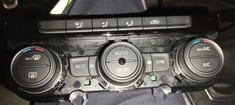

Hola, yo querría hacer el cambio a la inversa. Los paneles táctiles que le han 0uesto, requieren demasiada atención y distraen de la conducción, frente a los analógicos que ni tienes que mirarlos para darle a la ruleta. Me parece un retroceso que por cierto, me sorprende que hayan podido homologar . Deberían tener un requerimiento de no atención visual a nivel europeo estas cosas. Distrae más en mi Tiguan, cambiar la zona de salida del aire, que enviar un WhatsApp con el móvil .
No se si en los nuevos hay la funcion, pero en los de ruedas como el mio, con el boton menu, pasamos las funciones para la radio y así queda mas alto sin desviar demasiado la vista y tactil. A mi visualmente me gusta el panel de los nuevos, pero me quedo con el que tengo de ruedas que como bien dicen, casi no distrae ni miras para el

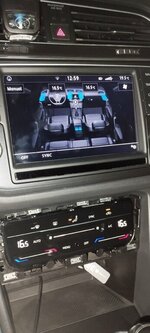

Hola acabo de animarme y lo puse los mandos de climatizador táctil.La verdad que está bien pero no se cómo activar la fila dé salida de aire trasero? Comentó los mandos qué puse era dé un Vw T-Rocc accidentado y éste coche no lleva el climatizador de trizona lo dé más es igual que el mío y digo que funciona pero en panel del atrás no funciona y no hace nada. Haber si algún compañero sabe como codificar con OBDELEVEN? Os comento desmontar y montar es muy fácil quitar él marco ese más complicado que tener un poco de cuidado y sale.
He visto éste comentario sobre la conexión de un comprador de pantalla táctil, no se si te servirá y es lo que buscas. "Instalado en Skoda Superb III Combi 2017 con Auto A/C (asientos con calefacción, sin calentador auxiliar, calentador de parabrisas) y todo funciona perfectamente bien. Debe realizar una copia de seguridad de la codificación larga de la unidad original antes de reemplazarla. Después de la sustitución, la nueva unidad debe codificarse y realizar los ajustes básicos pulsando los botones AC y MENU. Después del reemplazo, puede suceder que el botón de menú no funcione y los diagnósticos muestren errores con respecto al número de zona y la configuración del tipo de pantalla. Desafortunadamente, la nueva unidad también tiene un mapeo diferente para insertar el mismo valor y este Byte 7 necesita ser modificado."
Eso será mañana intentaré codificar Tendré que montar de nuevo el antiguo panel y hacer copia de seguridad. Gracias.ya os informaré.A parte de este problemilla todo funciona bien

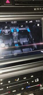

Bueno os comento después de intentar codificar los mandos logré poner que me funciona las salidas de aire atrás cambio dé los fríos y calientes manualmente desde asientos traseros funciona todo bien, pero en la pantalla de la radio no puedo manejar las temperaturas? La codificación larga del Climatizador antiguo le pasado al táctil con VCDS y empezó funcionar como os comenté.Solo qué no sé refleja la regulación en la pantalla de infotaiment.?
