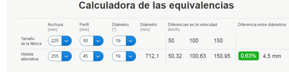

Cambiar solo las llantas no es buena idea como te comenta el compañero, mejor todo el conjunto. La medida de ambos neumáticos es compatible: Así el único problema que te queda por aclarar y donde reside la incognita es en el desplazamiento del centro de la llanta o ET. Si son equivalentes adelante. OJO, equivalentes no iguales, al cambiar el ancho de la llanta no es el mismo.
